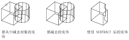

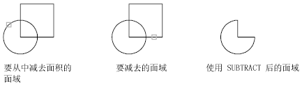

使用 SUBTRACT 命令可以通过从另一个重叠集中减去一个现有的三维实体集来创建三维实体。可以通过从另一个重叠集中减去一个现有的面域对象集来创建二维面域对象。 只能选择面域与此命令配合使用。
注: 不建议将 SUBTRACT 命令与三维曲面配合使用。改为使用 SURFTRIM 命令。
选择要保留的对象,按 Enter 键,然后选择要减去的对象。
从第一个选择集中的对象减去第二个选择集中的对象。将创建一个新的三维实体、曲面或面域。
从第一个选择集中的对象减去第二个选择集中的对象。然后创建一个新的面域。
执行减操作的两个面域必须位于同一平面上。但是,通过在不同的平面上选择面域集,可同时执行多个 SUBTRACT 操作。程序会在每个平面上分别生成减去的面域。如果没有其他选定的共面面域,则该面域将被拒绝。
