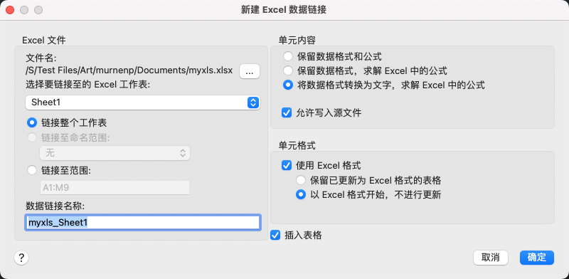

“新建 Excel 数据链接”对话框
将在 Microsoft Excel 中创建的电子表格中的数据链接至图形中的表格。

Excel 文件
指定从中创建数据链接的文件和文件路径。
文件名
显示链接到图形的 Microsoft XLS 或 XLSX 文件名。
单击“[...]”按钮以在 Mac 上浏览并找到其他 Microsoft Excel 文件。
选择要链接至的 Excel 工作表
显示指定的 XLS 或 XLSX 文件中所有工作表的名称。可以单击下拉菜单以选择所需的工作表。
链接整个工作表
将整个工作表链接至表格。
链接至命名范围
将已包含在 Excel 文件中的命名单元范围链接至图形中的表格。
单击箭头将显示已链接电子表格中的可用命名范围。
链接至范围
指定要链接至图形中表格的 Excel 文件中的单元范围。
在文本框中,输入要链接至图形的单元范围。有效范围包括:
  • 矩形区域(例如,A1:D10)
  • 整列(例如,A:A)
  • 多组列(例如,A:D)
单元内容
此框中的选项将确定如何将外部源中的数据输入图形。
保留数据格式和公式
输入具有公式和支持的数据格式的数据。
保留数据格式,求解 Excel 中的公式
输入数据格式。根据 Excel 中的公式计算数据。
将数据格式转换为文字,求解 Excel 中的公式
将 Microsoft Excel 数据作为包含从 Excel 公式中计算出的数据(未附着支持的数据格式)的文字进行输入。
允许写入源文件
指定 DATALINKUPDATE 命令可用于将对图形中已链接数据所做的所有更改上载至原始外部电子表格。
单元格式
使用 Excel 格式
指定在原始 XLS 或 XLSX 文件中指定的任何格式都将引入到图形中。如果不选择此选项,将在图形中应用表格样式。
保留已更新为 Excel 格式的表格
如果选择以上选项,则使用 DATALINKUPDATE 命令时,将更新所有已更改的格式。
以 Excel 格式开始,不进行更新
将在原始 XLS 或 XLSX 文件中指定的格式输入到图形中,但在使用 DATALINKUPDATE 命令时将不会包括对格式所做的任何更改。
插入表格
选中“插入表格”复选框,即可在单击“确定”按钮后在图形中插入表格。
