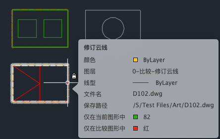

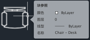

当光标悬停在图形区域中的某个对象上时,鼠标悬停工具提示显示某些特性的当前值。
包含以下特性:
在执行“图形比较”时,鼠标悬停工具提示包含以下附加信息:
