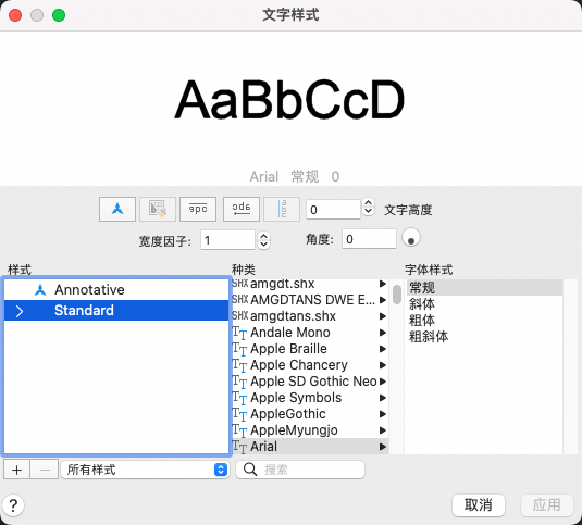

“文字样式”对话框
创建、修改或指定文字样式。
STYLE(命令)
工具集:“草图”选项板 > “文字”面板 > “样式”。

预览
显示随着字体的更改和效果的修改而动态更改的样例文字。
效果
修改字体的特性,例如高度、宽度因子、倾斜角以及是否颠倒显示、反向或垂直对齐。
注释性 ()
指定文字为注释性。单击信息图标以了解关于注释性对象的详细信息。

文字高度
更改文字的大小。清除“注释性”选项后,此选项可用。
图纸文字高度
根据输入的值设置文字高度。输入大于 0.0 的高度将自动为此样式设置文字高度。如果输入 0.0,则文字高度将默认为上次使用的文字高度,或使用存储在图形样板文件中的值。
在相同的高度设置下,TrueType 字体显示的高度可能会小于 SHX 字体。
如果选择了“注释性”选项,则输入的值将设置图纸空间中的文字高度。
宽度因子
设置字符间距。输入小于 1.0 的值将压缩文字。输入大于 1.0 的值则扩大文字。
角度
设置文字的倾斜角。输入一个 -85 和 85 之间的值将使文字倾斜。

样式
显示图形中的样式列表。
样式名最长可达 255 个字符。名称中可包含字母、数字和特殊字符,如美元符号 ($)、下划线 (_) 和连字符 (-)。
族列表
列出 Fonts 文件夹中所有注册的 TrueType 字体和所有编译的形 (SHX) 字体的字体族名。
从列表中选择名称后,该程序将读取指定字体的文件。除非文件已经由另一个文字样式使用,否则将自动加载该文件的字符定义。可以定义使用同样字体的多个样式。
字体
指定字体格式,比如斜体、粗体或者常规字体。
如果从“族”列表中选择了 SHX 字体,则可以从亚洲语言集列表中选择“大字体”文件名。
亚洲语言集
从“族”列表中选择了 SXH 文件后,会列出可用的“大字体”文件。如果不希望使用“大字体”,则选择“无”。
新建 (+)
将新文字样式添加到“样式”列表并自动为当前设置提供名称“样式 n”(其中 n 为所提供样式的编号)。可以接受默认值或输入名称,然后关闭“文字样式”对话框以将当前样式设置应用到新样式名。
删除 (-)
删除选定的文字样式。
注: 无法删除由注释对象或样式使用的文字样式。
样式列表过滤器
下拉列表指定所有样式还是仅使用中的样式显示在样式列表中。
族过滤器
过滤在族列表中列出的字体。
