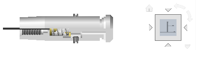

从一个面视图查看模型时,ViewCube 工具旁边将显示两个弯箭头按钮。使用弯箭头可以绕视图中心将当前视图顺时针或逆时针旋转 90 度。
从一个面视图查看模型时,如果 ViewCube 工具处于活动状态,则 ViewCube 工具旁边将显示四个直角三角形。可以使用这四个三角形切换到其中一个相邻面视图。
