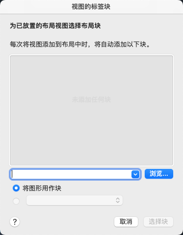

“视图的标签块”对话框
添加新的标签块以在当前项目中使用。
SHEETSET(命令)
菜单: “窗口” > “项目管理器”“在项目管理器中已保存的视图上单击鼠标右键” > “放置标签块”
选项列表
将显示以下选项。
预览
选定块时显示预览图像。
图形文件位置
指定要用作块定义源的图形 (DWG) 文件或图形样板 (DWT) 文件的名称和路径。
单击“浏览”以显示“选择图形”对话框,然后选择要使用的图形文件。
注: 最后五个最近选择的图形文件的位置将保留在下拉列表中。
将图形用作块
使用指定的整个图形或图形样板文件作为块定义。
选择图形文件中的块
使用指定图形或图形样板文件中选定的块定义。
