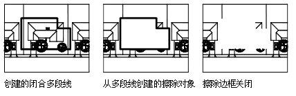

创建称为“区域覆盖”的多边形区域,以使用当前背景色遮罩其下方的对象。
区域覆盖对象会使用空白区域覆盖现有对象,以为注释留出空间或遮罩详图。此区域由区域覆盖边框定义,可以打开此边框进行编辑,也可以关闭此边框进行打印。
使用 WIPEOUT 命令,既可以创建区域覆盖对象,又可以控制区域覆盖边框在图形中是显示还是隐藏。
如果多段线用于创建区域覆盖对象,则多段线必须闭合、仅包含线段且宽度为零。
