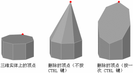

删除顶点
可以删除用于连接两条平行边(共线但不相交于任何其他边)的顶点。
