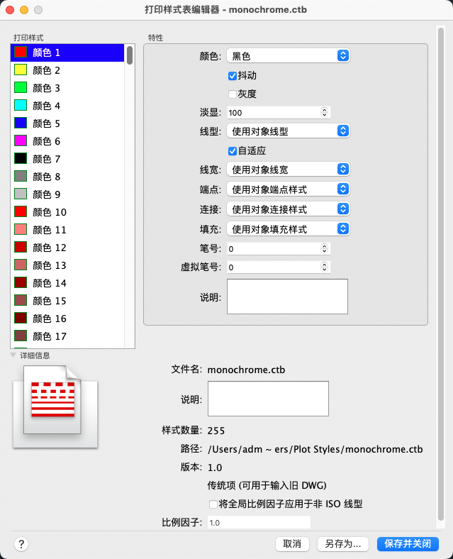

打印样式表编辑器
编辑打印样式表文件的特性。
概要
列出打印样式表中的所有打印样式及其设置。
打印样式按列从左到右显示。颜色相关打印样式通过颜色控制打印参数。颜色相关打印样式表由其 .ctb 文件扩展名标识,可映射 255 种索引颜色中的每一种。

打印样式
显示命名打印样式表中的打印样式名。可以更改命名打印样式表中的打印样式。颜色相关打印样式表中的打印样式与对象颜色绑定在一起,因此不能更改。程序允许样式名最多可以包含 255 个字符。

Color
指定对象的打印颜色。打印样式颜色的默认设置是“使用对象颜色”。如果指定了打印样式颜色,则打印时该颜色将替代对象的颜色。
可以选择“选择颜色”来显示“颜色选项板”对话框,然后从 255 种 AutoCAD 颜色索引 (ACI) 颜色中选择一种颜色、选择真彩色或从配色系统中选择一种颜色。指定的颜色将作为“自定义颜色”显示在打印样式颜色列表中。如果打印设备不支持指定的颜色,将以最接近的可用颜色打印或以黑色(如果是单色打印设备)打印。
