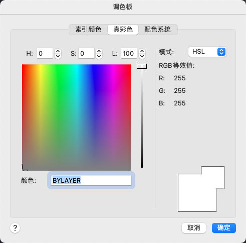

“真彩色”选项卡(“调色板”对话框)
使用真彩色指定颜色设置。
COLOR(命令)
菜单:“格式” > “颜色”。
概要
使用真彩色(24 位颜色)指定颜色设置(使用色调、饱和度和亮度 [HSL] 颜色模式或红、绿、蓝 [RGB] 颜色模式)。使用真彩色功能时,可以使用一千六百多万种颜色。“真彩色”选项卡上的可用选项取决于指定的颜色模式(HSL 或 RGB)。
选项列表
将显示以下选项。
HSL 颜色模式
指定使用 HSL 颜色模式来选择颜色。
色调、饱和度、亮度是颜色的特性。通过设置这些特性值,用户可以指定一个很宽的颜色范围。
色调(H)
指定颜色的色调。色调表示可见色谱内光的特定波长。要指定色调,请使用色谱或在“色调”框中指定值。调整该值会影响 RGB 值。色调的有效值为 0 到 360 度。
饱和度(S)
指定颜色的饱和度。高饱和度会使颜色较纯,而低饱和度则使颜色褪色。要指定颜色饱和度,请使用色谱或在“饱和度”框中指定值。调整该值会影响 RGB 值。饱和度的有效值为 0 到 100%。
亮度(L)
指定颜色的亮度。要指定颜色亮度,请使用颜色滑块或在“亮度”框中指定值。亮度的有效值为 0 到 100%。值 0% 表示最暗(黑),100% 表示最亮(白),而 50% 表示颜色的最佳亮度。调整该值也会影响 RGB 值。
色谱
指定颜色的色调和纯度。要指定色调,请将十字光标从色谱的一侧移到另一侧。要指定颜色饱和度,请将十字光标从色谱顶部移到底部。
颜色滑块
指定颜色的亮度。要指定颜色亮度,请调整颜色滑块或在“亮度”框中指定值。
RGB 颜色模式
指定使用 RGB 颜色模式来选择颜色。“真彩色”选项卡上的可用选项取决于指定的颜色模式(HSL 或 RGB)。
颜色可以分解成红、绿和蓝三个分量。为每个分量指定的值分别表示红、绿和蓝颜色分量的强度。这些值的组合可以创建一个很宽的颜色范围。
红色(R)
指定颜色的红色分量。调整颜色滑块或在“红色”框中指定从 1 到 255 之间的值。如果调整该值,会在 HSL 颜色模式值中反映出来。
绿色(G)
指定颜色的绿色分量。调整颜色滑块或在“绿色”框中指定从 1 到 255 之间的值。如果调整该值,会在 HSL 颜色模式值中反映出来。
蓝色(B)
指定颜色的蓝色分量。调整颜色滑块或在“蓝色”框中指定从 1 到 255 之间的值。如果调整该值,会在 HSL 颜色模式值中反映出来。
颜色
指定 RGB 颜色值。修改 HSL 或 RGB 选项时,此选项会更新。也可以按照以下格式直接编辑 RGB 值:000,000,000。
另存为 RGB 的真彩色
指示每个 RGB 颜色分量的值。
“旧颜色”颜色样例
显示以前选择的颜色。
“新颜色”颜色样例
显示当前选择的颜色。
