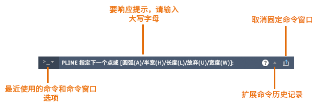

响应命令提示
在您输入命令后,您可能会看到显示在命令行中的一系列提示。例如,输入 PLINE 并指定第一个提示后,将显示以下提示:
PLINE 指定下一个点或 [圆弧(A)/半宽(H)/长度(L)/放弃(U)/宽度(W)]:
在此情况下,默认值是指定下一点。您可以输入 X,Y 坐标值或单击绘图区域中的某个位置。
要选择其他选项,请通过输入大写字母来指定选项。可以输入大写或小写字母。例如,要选择“宽度”选项,请输入 w,然后按 Enter 键。

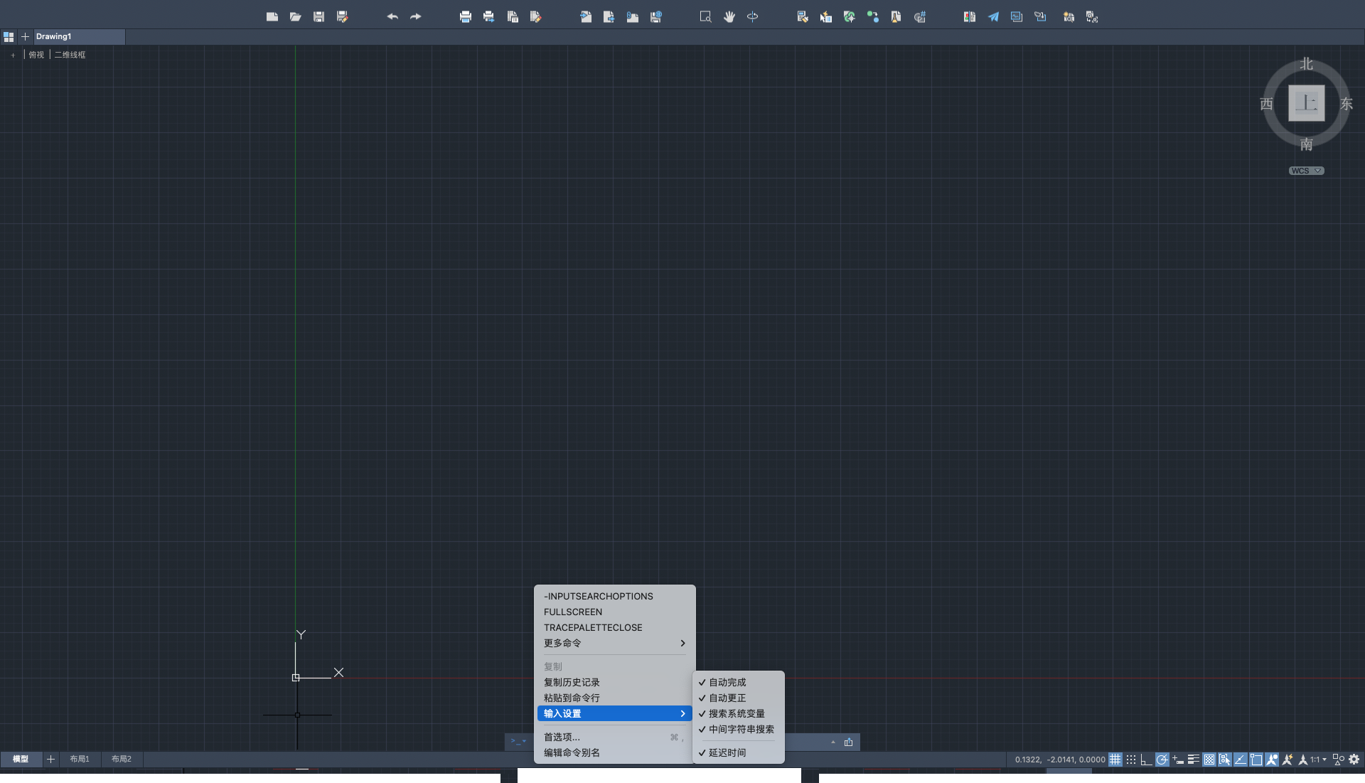

用于输入命令的帮助

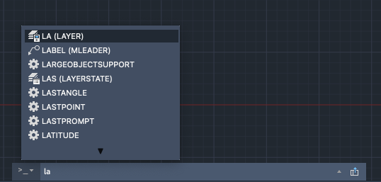

程序提供了几种方法用来记住要使用哪些命令:
  • 自动完成。 在您键入时完成命令或系统变量的名称。
  • 命令行建议列表。显示匹配或包含您键入的字母的命令或系统变量列表。该程序会对拼写错误的条目提出建议。
  • 自动更正。经常拼写错误的命令。程序自动将拼写错误和更正指定次数的词语添加到 AutoCorrectUserDB.pgp 文件中。您也可以手动更新此文本文件。
  • 命令循环。按箭头键时,将循环浏览您已在当前任务中使用的命令。命令行左端的箭头按钮也会显示最近命令。
可以从命令行菜单更改这些选项的设置。
