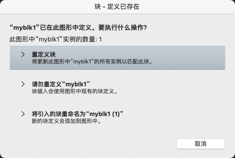

    将显示对话框。
  6. 单击“重新定义块”。
  7. 插入块的实例。当前图形中该块的所有实例都会更新。

  6. 在对话框中,单击“重新定义块”。
