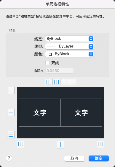

  4. 在“特性检验器”上,单击“边框样式”。
    将显示“单元边框特性”对话框。
  5. 在“单元边框特性”对话框中,选择线宽、线型和颜色。要指定双线边框,请选择“双线”。
    使用 BYBLOCK 可以设置边框特性以匹配表格样式中的设置。
  6. 单击其中一个边框类型按钮,以指定要修改的单元边框。
  7. 单击“确定”。
