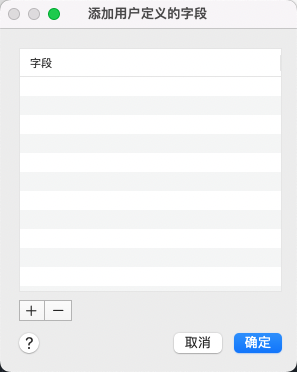

“添加用户定义的字段”对话框
创建和管理用户定义的字段。
PLOTSTAMP(命令):添加/编辑
概要
用户定义的字段使用“用户定义的字段”对话框创建并编辑。当在“打印戳记”对话框中选择“添加/编辑”按钮时,将显示“用户定义的字段”对话框。
选项列表
将显示以下选项。
字段
列出可用的用户定义字段。
双击用户定义的字段的文字以编辑该值。
添加 (+)
添加可编辑的用户定义字段。
删除 (-)
删除选定的用户定义字段。
