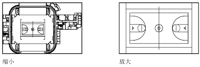

可以通过放大和缩小操作更改视图的比例,类似于使用相机进行缩放。ZOOM 不更改图形中对象的绝对大小,只改变视图的放大比例。

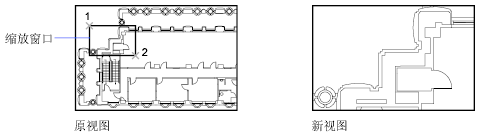

缩放以放大指定的矩形区域。
通过指定要查看区域的两个对角,可以快速缩放图形中的某个矩形区域。
所指定区域的左下角成为新视图的左上角。指定缩放区域的形状并不完全符合新视图,但新视图必须符合视口的形状。
实时放大
使用“实时”选项,可以通过向上或向下移动定点设备进行动态缩放。单击鼠标右键,可以显示包含其他视图选项的快捷菜单。

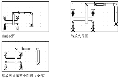

缩放以查看图形中的所有对象
“范围缩放”将用尽可能大的比例来显示视图,以便包含图形中的所有对象。此视图包含已关闭图层上的对象,但不包含冻结图层上的对象。
“全部缩放”将显示用户定义的栅格界限或图形范围,具体取决于哪一个视图较大。
