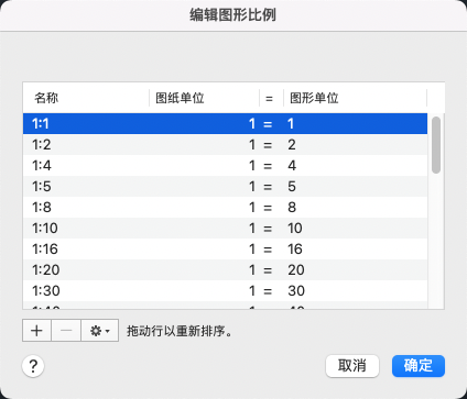

“编辑图形比例”对话框
控制可用于布局视口、页面布局和打印的缩放比例的列表。
SCALELISTEDIT(命令)
菜单“格式” > “比例列表”
选项列表
将显示以下选项。
比例列表
显示当前已定义的比例的列表。当附着外部参照时,也显示输入的临时比例缩放。如果可以复制比例名称,但具有不同的值,则可以在名称中附加数字。
添加
在比例列表中创建新的比例。
按 Tab 键在被编辑的比例字段间移动。
删除
从比例列表中删除选定的比例。
注: 不能删除由注释性对象参照的比例。
选项
管理比例列表中的项目。
编辑
在位编辑比例列表中的选定比例。
注: 不能编辑临时比例缩放。
重置
删除所有自定义比例和未使用的比例并恢复默认比例列表。
