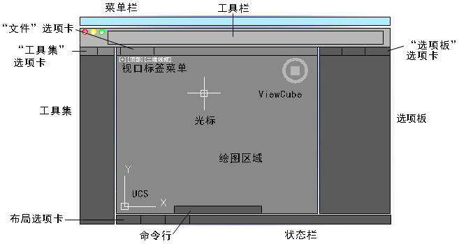

用户界面在绘图区域周围显示选项板和各栏。此外,多个控件也会显示在绘图区域中。
在应用程序菜单顶部显示“搜索”字段。搜索结果可以包括菜单命令、基本工具提示和命令提示文字字符串。可以输入任何语言的搜索词。
