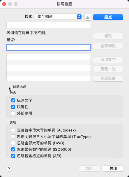

“拼写检查”对话框
显示拼写检查器对话框,该对话框会拾取并显示错误拼写的字词,然后建议替换的字词。
SPELL(命令)
工具集:“草图”选项卡 > “文字”面板 > “拼写”。
概要
检查单行文字、多行文字、多重引线文字、块属性内的文字、外部参照内的文字和添加至标注的文字中的拼写。
在块属性中,仅检查属性值。将检查块参照和嵌套块参照中文字对象的拼写,但块定义中的拼写检查只有在选定了关联块参照的情况下才会执行。
选项列表
将显示以下选项。
搜索
显示要检查拼写的区域。
选择对象
将拼写检查限制在选定的单行文字、多行文字、标注文字、多重引线文字、块属性内的文字和外部参照内的文字范围内。
不在词典中
显示标识为拼错的词语。
建议
显示当前词典中建议的替换词列表。
可以从列表中选择其他替换词语,或在顶部“建议”文字区域中编辑或输入替换词语。
开始
开始检查文字的拼写错误。
更改
用“建议”框中的词语替换当前词语。
全部更改
替换拼写检查区域中所有选定文字对象中的当前词语。
添加单词
将当前词语添加到当前自定义词典中。词语的最大长度为 63 个字符。
忽略一次
跳过当前词语。
全部忽略
跳过所有与当前词语相同的词语。
放弃
撤销之前的拼写检查操作或一系列操作,包括“忽略”、“全部忽略”、“更改”、“全部更改”和“添加单词”。
显示/隐藏选项
控制高级搜索选项的显示。
包含
标注文字
搜索标注文字。
块属性
搜索块属性文字的拼写错误。
外部参照
指定搜索外部参照的拼写错误。
选项
忽略首字母大写的词语
指定忽略首字母大写的词语。
忽略同时包含大小写字母的单词
指定忽略同时包含大小写字母的词语。
忽略全部大写的词语
指定忽略全部大写的词语。
忽略带有数字的词语
指定忽略包含数字的词语。
忽略包含标点的词语
指定忽略包含标点的词语。
