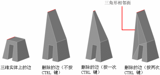

边修改选项
拖动边时,按 Ctrl 键以在修改选项之间循环。
如果按下并释放 Ctrl 键三次,则修改将返回第一个选项(如同尚未按 Ctrl 键一样)。
提示: 不是按 Ctrl 键循环浏览边修改选项,而是将光标悬停在边夹点上以显示多功能夹点的菜单。
删除边
也可以使用以下方法之一删除完全分为两个共面的面的边:

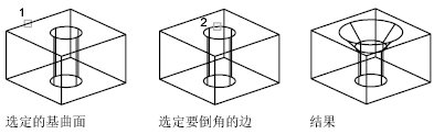

为三维实体添加圆角和倒角
使用 FILLETEDGE 和 CHAMFEREDGE 圆形、圆角或倒角三维实体的边。
使用圆角和倒角夹点可修改圆角半径或倒角距离。默认圆角半径由 FILLETRAD3D 系统变量设定。
提示: 使用 FILLETEDGE 的链选项来限制对相切边的选择。

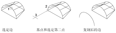

复制边
可以复制三维实体对象的各个边。边被复制为直线、圆弧、圆、椭圆或样条曲线。
如果指定两个点,第一个点将用作基点,并相对于基点放置一个副本。如果指定单个点,然后按 Enter 键,则原始选择点将用作基点。下一个点将用作位移点。
