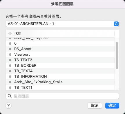

“参考底图图层”对话框
控制 PDF 参考底图中图层的显示。
ULAYERS(命令)
选项列表
此对话框中提供以下选项。
参照名
选择要管理其图层的参照。
图层列表
可见
显示选定的参考底图中每个图层的当前可见性状态。当图层打开时,其可见且可打印。当图层关闭时,它不可见并且不能打印。
在此列中单击以切换在“名称”列中列出的图层的当前可见性。
名称
显示选定的参考底图中所有可用的图层的名称。
搜索图层
输入字符时,按名称快速过滤图层列表。关闭“参考底图图层”对话框时不保存此过滤。还可以使用通配符进行搜索。
