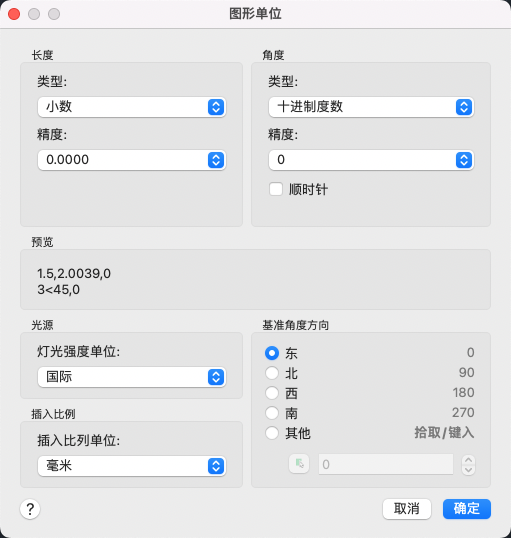

“图形单位”对话框
控制坐标和角度的显示精度和格式。
UNITS(命令)
菜单:“格式” > “单位”。
选项列表
将显示以下选项。
长度
指定测量的当前单位及当前单位的精度。
类型
设置测量单位的当前格式。该值包括“建筑”、“小数”、“工程”、“分数”和“科学”。其中,“工程”和“建筑”格式提供英尺和英寸显示并假定每个图形单位表示一英寸。其他格式可表示任何真实世界单位。
精度
设置线性测量值显示的小数位数或分数大小。
角度
指定当前角度格式和当前角度显示的精度。
类型
设置当前角度格式。
精度
设置当前角度显示的精度。
以下约定用于各种角度测量:十进制度数以十进制数表示,百分度附带一个小写 g 后缀,弧度附带一个小写 r 后缀。度/分/秒格式用 d 表示度,用 ' 表示分,用 " 表示秒,例如:
123d45'56.7"
勘测单位以方位表示角度:N 表示正北,S 表示正南,度/分/秒表示从正北或正南开始的偏角的大小,E 表示正东,W 表示正西,例如:
N 45d0'0" E
此形式只使用度/分/秒格式来表示角度大小,且角度值始终小于 90 度。如果角度正好是正北、正南、正东或正西,则只显示表示方向的单个字母。
顺时针
以顺时针方向计算正的角度值。默认的正角度方向是逆时针方向。
当提示用户输入角度时,可以点击所需方向或输入角度,而不必考虑“顺时针”设置。
预览
显示用当前单位和角度设置的例子。
光源
控制当前图形中光度控制光源的强度测量单位。由于光度控制光源使用插入比例来确定渲染中使用的单位,因此插入比例应设置为单位样式而不是“无单位”。
插入比例
控制插入到当前图形中的块和图形的测量单位。如果块或图形创建时使用的单位与该选项指定的单位不同,则在插入这些块或图形时,将对其按比例缩放。插入比例是源块或图形使用的单位与目标图形使用的单位之比。如果插入块时不按指定单位缩放,请选择“无单位”。
注: 当源块或目标图形中的“插入比例”设定为“无单位”时,将使用“应用程序首选项”对话框的“单位和导向”选项卡中的“源内容单位”和“目标图形单位”设置。
基准角度方向
设置零角度的方向。下列选项会影响角度、显示格式、极坐标、柱坐标和球坐标等条目。
东
指定正东方向(默认方向)。
北
指定正北方向。
西
指定正西方向。
南
指定正南方向。
其他
指定除正方向以外的其他方向。
角度
选择“其他”时指定零角度值。
“拾取角度”按钮
基于假想线的角度定义图形区域中的零角度,该假想线连接用户使用定点设备指定的任意两点。
