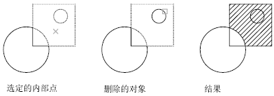

添加:拾取点
根据围绕指定点构成封闭区域的现有对象来确定边界。
如果打开了“孤岛检测”,最外层边界内的封闭区域对象将被检测为孤岛。HATCH 使用此选项检测对象的方式取决于指定的孤岛检测方法。
注: 红色圆显示在边界对象的未连接端点处,以标识图案填充边界中的间隙。这些圆是临时的,可通过 REDRAW 或 REGEN 来删除。
添加:选择对象
根据构成封闭区域的选定对象确定边界。
不会自动检测内部对象。必须选择选定边界内的对象,以按照当前孤岛检测样式填充这些对象。
每次单击“添加: 选择对象”时,HATCH 都会清除上一选择集。
删除边界
从边界定义中删除之前添加的任何对象。
