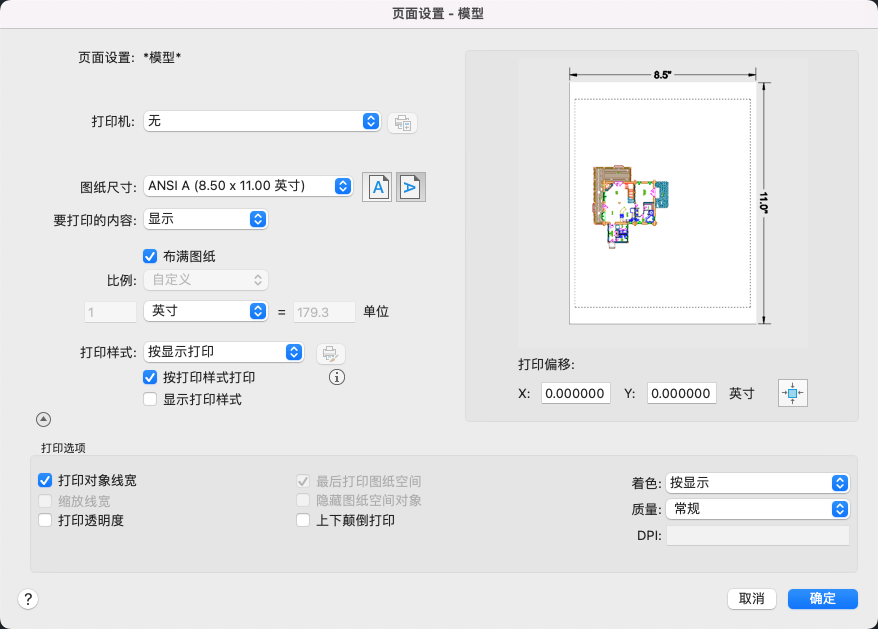

指定页面布局和打印设备设置。
PAGESETUP(命令)
工具栏:
在下列情况下显示“页面设置”对话框:
- 通过页面设置管理器创建新的页面设置时
- 通过页面设置管理器修改现有页面设置时
- 使用 PAGESETUPEDIT 编辑页面设置时
- 在“快速查看”对话框中,当在布局上单击鼠标右键并单击“编辑页面设置”时
指定页面设置的设置将与布局存储在一起,可以应用于其他布局,或输入到其他图形中。
打印机
指定打印布局时使用已配置的打印设备。 列出可用的 PC3 文件或系统打印机,可以从中进行选择,以打印当前布局。
如果选定绘图仪不支持布局中选定的图纸尺寸,将显示警告,用户可以选择绘图仪的默认图纸尺寸或自定义图纸尺寸。
- PDF 选项或打印机配置
- 如果“PDF 输出”处于选中状态,将显示“PDF 选项”对话框,该对话框让您可以针对创建文件时的特定用途,优化 PDF 文件。
- 如果打印机处于选中状态,将显示“打印”对话框,可以在其中选择打印机设置。打印机设置保存在 .pc3 文件中,可以在下次打印时选择该文件。
图纸尺寸
显示所选打印设备可用的标准图纸尺寸。如果未选择绘图仪,将显示全部标准图纸尺寸的列表以供选择。
如果所选绘图仪不支持布局中选定的图纸尺寸,将显示警告,用户可以选择绘图仪的默认图纸尺寸或自定义图纸尺寸。
使用“添加绘图仪”向导创建 PC3 文件时,将为打印设备设置默认的图纸尺寸。在“页面设置”对话框中选择的图纸尺寸将随布局一起保存,并将替代 PC3 文件设置。
- 方向
纵向。放置并打印图形,使图纸的短边位于图形页面的顶部。
横向。放置并打印图形,使图纸的长边位于图形页面的顶部。
要打印的内容
指定要打印的图形部分。
布局/图形界限。打印布局时,将打印指定图纸尺寸的可打印区域内的所有内容,其原点从布局中的 0,0 点计算得出。 从“模型”选项卡打印时,将打印栅格界限定义的整个绘图区域。如果当前视口不显示平面视图,该选项与“范围”选项效果相同。
- 显示。打印选定的“模型”选项卡当前视口中的视图或布局中的当前图纸空间视图。
- 范围。打印包含对象的图形的部分当前空间。当前空间内的所有几何图形都将被打印。打印之前,可能会重新生成图形以重新计算范围。
- 视图。 打印以前使用 VIEW 命令保存的视图。可以从列表中选择命名视图。如果图形中没有已保存的视图,此选项不可用。 选中“视图”选项后,将显示“视图”列表,列出当前图形中保存的命名视图。可以从此列表中选择视图进行打印。
- 窗口。打印指定的图形部分。如果选择“窗口”,请使用定点设备指定要打印区域的两个角点,或输入坐标值。
布满图纸
缩放打印图形以布满所选图纸尺寸,并在“比例”、“英寸 =”和“单位”框中显示自定义的缩放比例因子。
比例
定义打印的精确比例。“自定义”可定义用户定义的比例。可以通过输入与图形单位数等价的英寸(或毫米)数来创建自定义比例。 打印布局时,默认缩放比例设置为 1:1。从“模型”选项卡打印时,默认设置为“布满图纸”。
注: 可以使用 SCALELISTEDIT 修改比例列表。
打印样式
显示指定给当前“模型”选项卡或布局选项卡的打印样式表,并提供当前可用的打印样式表的列表。
如果选择“新建”,将显示“打印样式表编辑器”,可用来创建新的打印样式表。
- 编辑
显示打印样式表编辑器,从中可以查看或修改当前指定的打印样式表中的打印样式。
- 使用打印样式打印
指定是否打印应用于对象和图层的打印样式。
- 显示打印样式
控制是否在屏幕上显示指定给对象的打印样式的特性。
预览(区域)
预览区域可用,从而可以轻松地查看图形的打印效果。
打印偏移
指定打印区域相对于可打印区域左下角的偏移。
图纸的可打印区域由所选输出设备决定,在布局中以虚线表示。更改为其他输出设备时,可能会更改可打印区域。
通过在“X 偏移”和“Y 偏移”框中输入正值或负值,可以偏移图纸上的几何图形。图纸中的绘图仪单位为英寸或毫米。
- X
相对于“打印偏移定义”选项中的设置指定 X 方向上的打印原点。
- Y
相对于“打印偏移定义”选项中的设置指定 Y 方向上的打印原点。
- 居中打印
自动计算 X 偏移和 Y 偏移值,在图纸上居中打印。当“打印内容”设置为“布局”时,此选项不可用。
展开\收拢
控制“打印”对话框中其他选项的显示。
打印选项
- 打印对象线宽
指定是否打印指定给对象和图层的线宽。
- 缩放线宽
与打印比例成正比缩放线宽。线宽通常指定打印对象的线的宽度并按线宽尺寸打印,而不考虑打印比例。
- 打印透明度
指定是否打印对象透明度。仅当打印具有透明对象的图形时,才应使用此选项。
注意: 出于性能原因的考虑,打印透明度在默认情况下被禁用。此设置可由 PLOTTRANSPARENCYOVERRIDE 系统变量替代。默认情况下,该系统变量会使用“页面设置”和“打印”对话框中的设置。
- 最后打印图纸空间
首先打印模型空间几何图形。通常先打印图纸空间几何图形,然后再打印模型空间几何图形。
- 隐藏图纸空间对象
指定“隐藏”操作是否应用于图纸空间视口中的对象。此选项仅在布局选项卡中可用。此设置的效果反映在打印预览中,而不反映在布局中。
- 倒置打印
上下颠倒地放置并打印图形。
- 着色
指定视图的打印方式。要为“布局”选项卡上的视口指定此设置,请选择该视口,单击鼠标右键,然后单击“特性”。
在“模型”选项卡上,可以从下列选项中选择:
按显示。按对象在屏幕上的显示方式打印对象。(在 AutoCAD LT 中可用)
传统线框。使用传统 SHADEMODE 命令在线框中打印对象,不考虑其在屏幕上的显示方式。(在 AutoCAD LT 中可用)
传统隐藏。使用传统 SHADEMODE 命令打印对象并消除隐藏线,不考虑其在屏幕上的显示方式。(在 AutoCAD LT 中可用)
概念。打印对象时应用“概念”视觉样式,不考虑其在屏幕上的显示方式。
消隐。打印对象时消除隐藏线,不考虑对象在屏幕上的显示方式。
真实。打印对象时应用“真实”视觉样式,不考虑其在屏幕上的显示方式。
着色。打印对象时应用“着色”视觉样式,不考虑其在屏幕上的显示方式。
带边缘着色。打印对象时应用“带边缘着色”视觉样式,不考虑其在屏幕上的显示方式。
灰度。打印对象时应用“灰度”视觉样式,不考虑其在屏幕上的显示方式。
勾画。打印对象时应用“勾画”视觉样式,不考虑其在屏幕上的显示方式。
线框。在线框中打印对象,不考虑其在屏幕上的显示方式。
X 射线。打印对象时应用“X 射线”视觉样式,不考虑其在屏幕上的显示方式。
渲染。按渲染的方式打印对象,不考虑其在屏幕上的显示方式。
- 质量
指定着色视口的打印分辨率。
可从下列分辨率选项中选择:
草稿。将渲染和着色模型空间视图设定为线框打印。
预览。将渲染模型和着色模型空间视图的打印分辨率设定为当前设备分辨率的四分之一,最大值为 150 dpi。
普通。将渲染模型和着色模型空间视图的打印分辨率设定为当前设备分辨率的二分之一,最大值为 300 dpi。
演示。将渲染模型和着色模型空间视图的打印分辨率设定为当前设备的分辨率,最大值为 600 dpi。
最大值。将渲染模型和着色模型空间视图的打印分辨率设定为当前设备的分辨率,无最大值。
自定义。将渲染模型和着色模型空间视图的打印分辨率设定为“DPI”框中指定的分辨率设置,最大可为当前设备的分辨率。
- DPI
指定着色视图的每英寸点数,最大可为当前打印设备的最大分辨率。只有在“质量”框中选择了“自定义”后,此选项才可用。
注: 如果未选择任何打印机,DPI 处于禁用状态。
