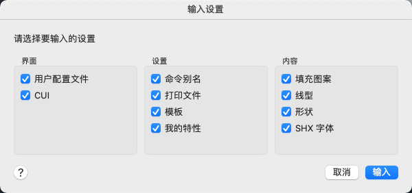

使用 EXPORTUSERSETTINGS,从先前创建的输出文件中输入自定义用户设置。设置可以包括用户配置文件、工具栏和工具集自定义、命令别名、打印设置、模板以及“特性”选项板的“我的特性”设置。
菜单:
将显示文件选择对话框。浏览并选择使用 EXPORTUSERSETTINGS 创建的输出文件。
将显示“输入设置”对话框。
| 设置 | 文件类型 |
| 用户配置 | .plist |
| CUI | .cui |
| 命令别名 | .pgp |
| 打印文件 | .stb、.ctb |
| 样板 | .dwt、.dst、.dwg |
| 我的特性 | UserPropertyData.plist |
| 填充图案 | .pat |
| 线型 | .lin |
| 形 | .shx |
| SHX 字体 | .shx |
