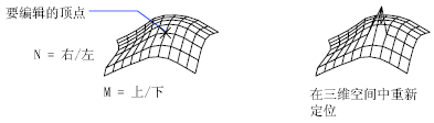

编辑顶点
编辑多边形网格的各个顶点,该多边形网格可视作 M x N 阵列,其中 M 和 N 是 3DMESH 中指定的维数。SURFTAB1 和 SURFTAB2 系统变量存储 RULESURF、TABSURF、REVSURF 和 EDGESURF 命令的 M 和 N 值。
按 Enter 键将接受当前默认选项:“下一个”或“上一个”。
下一个
将标记 X 移动到下一个顶点。即使网格闭合,标记也不会从网格的端点绕回到起点。
上一个
将标记 X 移动到上一个顶点。即使网格闭合,标记也不会从网格的起点绕回到端点。
左
在 N 方向上移动标记 X 到上一个顶点。即使网格闭合,标记也不会从网格的起点绕回到端点。
右
在 N 方向上移动标记 X 到下一个顶点。即使网格闭合,标记也不会从网格的端点绕回到起点。
上
在 M 方向上移动标记 X 到下一个顶点。即使网格闭合,标记也不会从网格的端点绕回到起点。
下
在 M 方向上移动标记 X 到上一个顶点。即使网格闭合,标记也不会从网格的起点绕回到端点。
移动
重新定位顶点并移动编辑标记。
