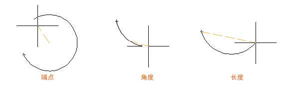

圆弧
开始创建与上一个线段相切的圆弧段。
长度
按照与上一线段相同的角度方向创建指定长度的线段。如果上一线段是圆弧,将创建与该圆弧段相切的新直线段。
仅圆弧提示
圆弧端点
完成圆弧段。圆弧段与多段线的上一段相切。
角度
指定圆弧段的从起点开始的包含角。
输入正数将按逆时针方向创建圆弧段。输入负数将按顺时针方向创建圆弧段。
中心
基于其圆心指定圆弧段。
注: 对于 PLINE 命令的“中心”选项,输入 ce;对于“中心”对象捕捉,输入 cen 或 center。
方向
指定圆弧段的切线。
  • (2) 切线方向从圆弧的起点开始。指定建立曲线相切到起点的点。圆弧曲线远离起点和切点之间的矢量。
  • (3) 圆弧端点。指定圆弧段的端点。
提示: 按住 Ctrl 键以顺时针方向绘制。
直线
从图形圆弧段切换到图形直线段。
半径
指定圆弧段的半径。
第二点
指定三点圆弧的第二点和端点。
