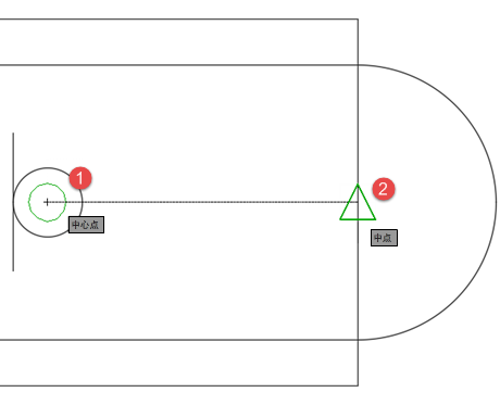

对象捕捉提供了一种方式,可在每次系统提示您在命令内输入点时,在对象上指定精确位置。
例如,使用对象捕捉可以创建从圆心或到另一条直线中点的直线。
不论何时提示输入点,都可以指定对象捕捉。默认情况下,当光标移到对象的对象捕捉位置时,将显示标记和工具提示。此功能称为 AutoSnap ™ (自动捕捉),提供了视觉确认,指示哪个对象捕捉正在使用。
要在提示输入点时指定对象捕捉,您可以执行以下操作之一:
在提示输入点时指定对象捕捉后,对象捕捉只对指定的下一点有效。仅当提示输入点时,对象捕捉才生效。
如果需要重复使用一个或多个对象捕捉,可以启用“执行对象捕捉”,它将在所有后续命令中保留。例如,可以将“端点”、“中点”和“圆心”设置为执行对象捕捉。
