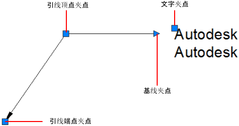

关于使用夹点修改引线
使用多功能夹点可以直接进行许多引线编辑。可以添加和删除引线、添加和删除顶点、拉长或移动基线或移动引线文字。
将光标悬停在夹点上以访问所需的选项。
从基线夹点,可以选择:
拉伸
,以移动引线基线。
拉长基线
,以延伸基线。
添加引线
,以添加一条或多条引线。
从引线端点夹点,可以选择:
拉伸
,以移动引线端点。
添加顶点
,以将顶点添加到引线。
删除引线
,以删除选定的引线。
从引线顶点夹点,可以选择:
拉伸
,以移动顶点。
添加顶点
,以在引线上添加顶点。
删除顶点
,以删除顶点。
