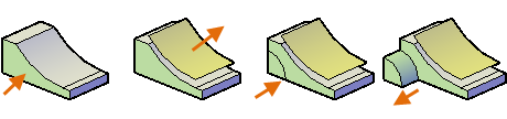

可以使用多种工具来修改实体模型上的面。
例如,您可以执行如下所示的操作:
更改选定面的颜色(SOLIDEDIT 命令)
复制要进行其他修改的选定面或用于其他实体(SOLIDEDIT 命令)
用拆分了面的对象来压印该面,以进行单独的着色或拉伸(IMPRINT 命令)
拉伸面(PRESSPULL 命令)
注:
快速更改面的颜色的方法是,使用子对象选择,按住 Ctrl 键并选择,然后在“特性”选项板中更改其颜色。
