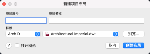

“新建项目布局”对话框
通过创建新的图形 (DWG) 文件(包含一个与图形同名的命名布局),可在当前项目中创建新布局。
SHEETSET(命令)
菜单: Window > “项目管理器”在项目名称上单击鼠标右键 > “新建布局”
选项列表
将显示以下选项。
布局编号
指定当前项目中布局的编号。建议在首次创建布局时不要填写编号。默认情况下,新布局的图形名称和布局名称将是布局标题和编号的组合。
创建新布局时,可以从文件名中删除编号,但布局名称中将会保留编号。
布局名称
指定新图形中的命名布局名称。
样板
指定图形样板 (DWT) 文件和命名布局,以便在创建项目中的新布局时使用。
命名布局
显示在图形样板 (DWT) 文件中指定的布局名称,以便在创建新图形文件时使用。
样板文件位置
显示默认的图形样板 (DWT) 文件以用于创建新图形文件。
用于创建组中新图形的默认图形样板 (DWT) 文件在该组被选中时在“详细信息”面板中指定;用于在项目中创建新图形的默认图形样板 (DWT) 文件在项目名称被选中时在“详细信息”面板中指定。
单击“浏览”以在查找器中选择图形样板 (DWT) 文件。
打开图形
选中此项后,将允许用户在创建后打开图形并在文件中直接进行编辑。
