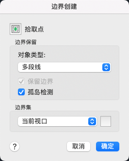

“边界创建”对话框
定义用于使用对象包围区域内的指定点创建面域或多段线的对象类型、边界集和孤岛检测方法。
BOUNDARY(命令)
工具集:“草图”选项卡 > “图案填充”面板 > “边界”。
选项列表
将显示以下选项。
拾取点
根据围绕指定点构成封闭区域的现有对象来确定边界。
边界保留
定义将从封闭区域创建的边界对象的类型以及如何检测封闭区域。
对象类型
控制新边界对象的类型。boundary 将边界作为面域或多段线对象创建。
保留边界
控制创建的对象是否在关闭对话框后保留。
孤岛检测
控制 boundary 是否检测内部闭合边界,该边界称为孤岛。
边界集
通过指定点定义边界时,定义 boundary 要分析的对象集。
当前视口
根据当前视口范围中的所有对象定义边界集选择此选项将放弃当前所有边界集。
新建
提示用户选择用来定义边界集的对象。boundary 仅包括可以在构造新边界集时,用于创建面域或闭合多行段的对象。
