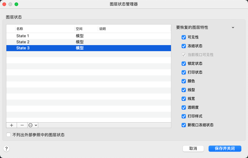

图层状态管理器
保存、恢复和管理称为图层状态的图层设置的集合。
LAYERSTATE(命令)
菜单:“格式” > “图层”:“图层状态管理器”
概要
显示图形中已保存的图层状态列表。可以创建、重命名、编辑和删除图层状态。
选项列表
将显示以下选项。
图层状态
将列出图形中已保存的图层状态。
不列出外部参照中的图层状态
控制是否显示外部参照中的图层状态。
保存并关闭
保存设置并关闭“图层状态管理器”。
其他选项
要恢复的图层特性
在恢复指定的图层状态后,仅应用指定的图层特性设置。 单击“要恢复的图层特性”下拉菜单,以查看“全部选择”和“全部清除”选项。
全部选择
选择所有图层特性设置。
全部清除
清除所有图层特性设置。
