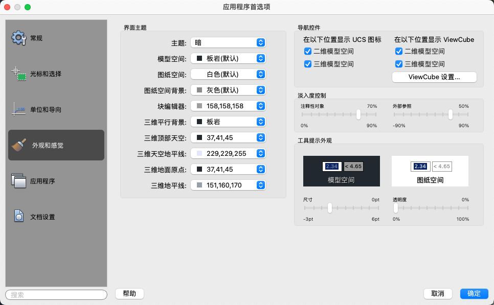

“外观和特征”选项卡(“应用程序首选项”对话框)
控制程序用户界面的外观。
OPTIONS(命令)
菜单AutoCAD 2025 > 首选项
选项列表
将显示以下选项。
界面主题
定义用户界面的颜色方案。
主题
控制哪些主题应用到诸如状态栏、选项板和图形窗口的元素。您可以从深色或浅色主题中进行选择。
模型空间
指定当模型布局处于活动状态时,绘图区域的背景色。选择一种颜色,或选择“选择颜色”来指定一种非标准的颜色。
Paperspace
指定当命名(图纸空间)布局处于活动状态时,绘图区域的背景色。
图纸空间背景
指定当命名(图纸空间)布局处于活动状态时,绘图区域外部的区域背景色。
块编辑器
指定当块编辑器环境处于活动状态时,绘图区域的背景色。
三维平行背景
指定当三维视觉样式和平行视图处于活动状态时绘图区域的背景色。
三维顶部天空
指定当三维视觉样式和透视视图处于活动状态时天空顶部的颜色。
三维天空地平线
指定三维视觉样式和透视视图处于活动状态时天空地平线的颜色。
三维地面原点
指定三维视觉样式和透视视图处于活动状态时地面原点的颜色。
三维地平线
指定三维视觉样式和透视视图处于活动状态时地平线的颜色。
导航控件
控制 ViewCube 和 UCS 图标的显示。
显示 UCS 图标
控制 UCS 图标应何时显示在视口中。
  • 二维模型空间 - 当二维线框视觉样式置为当前时显示 UCS 图标。
  • 三维模型空间 - 当三维视觉样式置为当前时显示 UCS 图标。
显示 ViewCube
控制 ViewCube 工具应何时显示在视口中。
  • 二维模型空间 - 当二维线框视觉样式设置为当前时显示 ViewCube 工具。
  • 三维模型空间 - 当三维视觉样式设置为当前时显示 ViewCube 工具。
ViewCube 设置
显示“ViewCube 设置”对话框。
淡入度控制
控制注释性对象和外部参照的淡入度的值。
注释性对象
在位参照编辑的过程中指定对象的淡入度值。未被编辑的对象将以较低强度显示。(XFADECTL 系统变量)
通过在位编辑参照,可以编辑当前图形中的块参照或外部参照。有效值范围从 0% 到 90%。
外部参照
控制所有 DWG 外部参照对象的淡入度。(XDWGFADECTL 系统变量)
此选项仅影响屏幕上的显示。它不影响打印或打印预览。
工具提示外观
控制绘图工具提示的外观。
大小
指定工具提示的大小。默认大小为 0。使用滑块放大或缩小工具提示。
透明度
控制工具提示的透明度。设置的值越低,工具提示的透明度越低。值设定为 0 时工具提示为不透明。
