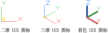

UCS 图标类型的变化
将使用多种方法显示 UCS 图标,以帮助用户直观了解工作平面的方向。下图显示了一些可能的图标显示。
可以使用 UCSICON 命令在二维 UCS 图标和三维 UCS 图标之间切换。也可以使用此命令更改三维 UCS 图标的大小、颜色和图标线宽。
如果沿着一个与 UCS XY 平面平行的平面观察,二维 UCS 图标将变成 UCS 断笔图标。 断笔图标指示 XY 平面的边几乎与观察方向垂直。 此图标警告用户不要使用定点设备指定坐标。
使用定点设备定位点时,断笔图标通常位于 XY 平面上。 如果旋转 UCS 使 Z 轴位于与观察平面平行的平面上(即,如果 XY 平面位于查看者的侧面),则很难确定该点的位置。这种情况下,将把该点定位在与观察平面平行的包含 UCS 原点的平面上。例如,如果观察方向是沿 X 轴方向,则使用定点设备指定的坐标将位于包含 UCS 原点的 YZ 平面上。
使用三维 UCS 图标有助于了解坐标投影在哪个平面上,三维 UCS 图标不使用断笔图标。
