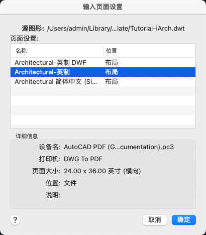

“输入页面设置”对话框
显示所选图形中可供输入的页面设置。
PAGESETUP(命令)
工具栏 > “输入”
选项列表
将显示以下选项。
源图形
显示包含列出的、可供输入的页面设置的源图形。
页面设置
列出可供输入的页面设置及其在源图形中的位置。单击“确定”后,选定的页面设置将被输入到当前图形中。
将多个页面设置输入一个页面设置来替代图纸集的文件时,只显示“打印区域”被设定为“布局”或“范围”的页面设置。
名称
指定可供输入的页面设置的名称。
位置
指定要输入的页面设置在图形中的位置(“模型”布局或命名布局)。
详细信息
显示所选页面设置的信息。
设备名
显示当前所选页面设置中指定的打印设备的名称。
“打印机”
显示当前所选页面设置中指定的输出设备的类型。
“页面大小”
显示当前所选页面设置中指定的图纸大小和方向。
位置
显示当前所选页面设置中指定的输出设备的物理位置。
说明
显示当前所选页面设置中指定的输出设备的说明文字。
