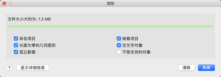

默认情况下,将选中所有命名项目进行清除。单击“显示详细信息”以选择要清除的类别或个别项目。

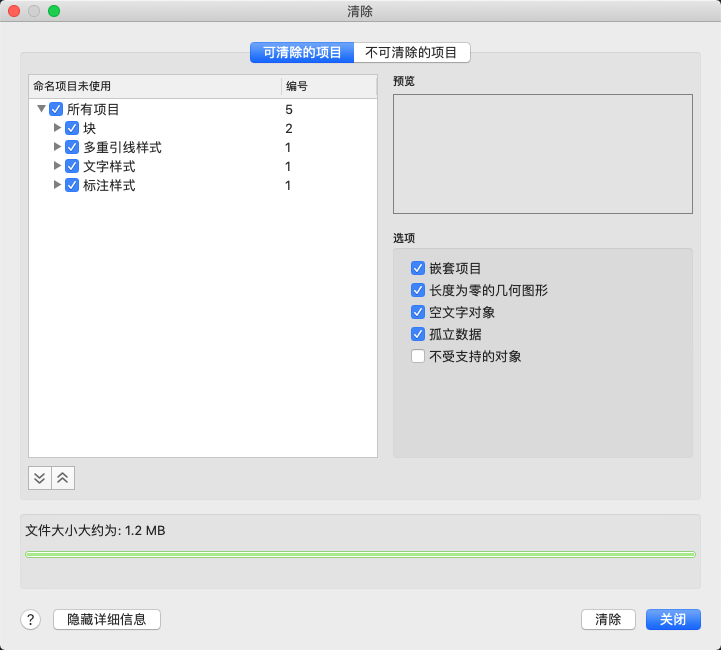

“清理”对话框视图

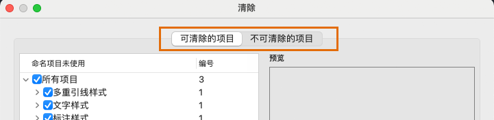

“清理”对话框中提供了两个视图:
可清理项目
在左侧树视图窗格中,列出当前图形中可以清理的项目。在对话框右侧的“清理未命名对象”窗格下,可以从图形中删除其他项目。
未使用的命名项目

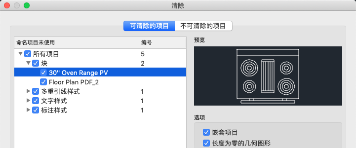

列出当前图形中未使用的、可被清理的命名对象。 选择某个类别以清除该类别中的所有项目。单击箭头可显示该类别中各个项目的列表。展开类别后,选择或取消选择各个项目。
预览
在“命名项目未使用”中高亮显示单个项目,以显示预览。
注: 并非所有项目都可以预览。
选项
嵌套项目
从图形中删除所有未使用的命名对象,这些对象包含在其他未使用的命名对象中或被这些对象所参照。

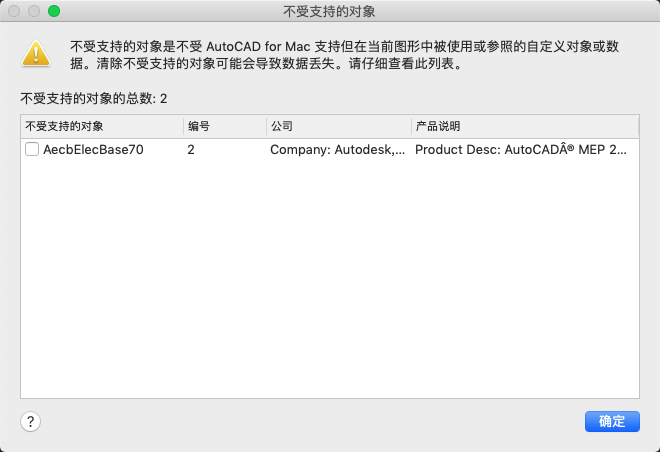

不支持的对象
删除不受 AutoCAD for Mac 支持但用于在当前图形中进行参照的自定义对象或数据。选择“清除”后,将显示一个对话框,它会列出在当前图形中进行参照的不受支持对象。
注: 清除不受支持的对象可能会导致丢失数据。请仔细查看不受支持的对象列表。

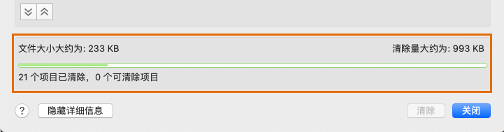

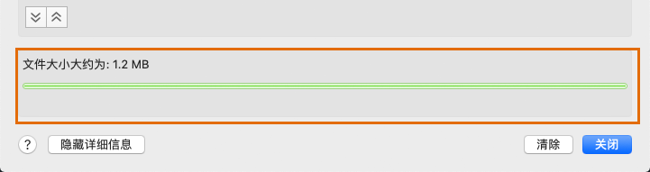

关于文件大小
最初,系统会显示图形大小可以减小的最大数量。
选择要清除的项目并单击“清除”后,系统会显示已减少的图形文件大小的量以及仍可清除的量。

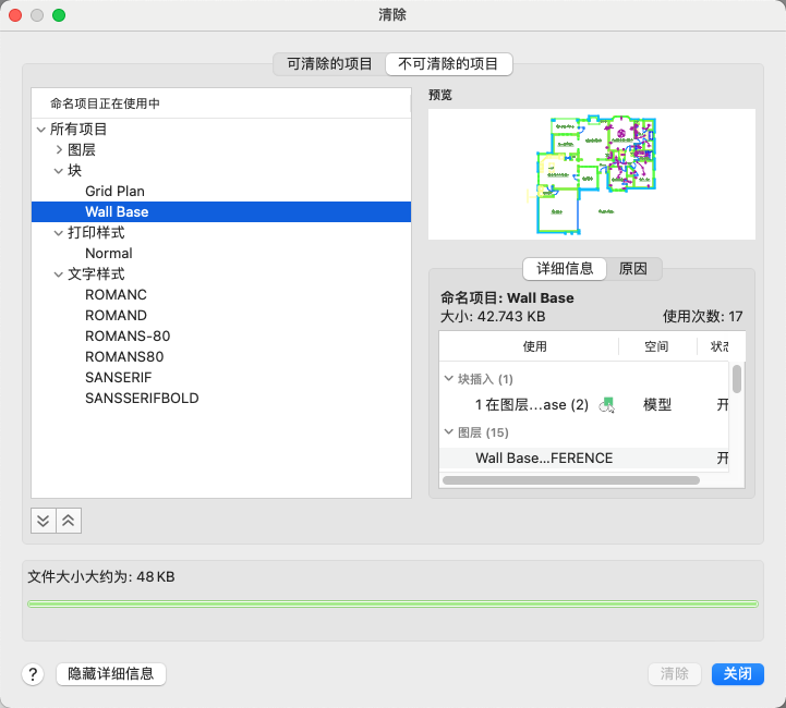

不可清理项目
预览无法清理的对象,并在图形中查找这些对象。
正在使用的命名项目
列出当前图形中使用但无法清理的命名对象。
这些对象的大部分当前在图形中使用,或为不能删除的默认项目。当选择单个命名对象时,将显示无法清理该项目的原因。
预览
显示树视图中选定项目的预览(方法是单击其名称)。
详细信息
显示有关图形中对象的大小、位置和这些对象总数的信息。
选择对象
关闭“清理”对话框,选择不可清理对象,然后放大它们。
原因
显示有关为何无法清理选定项目的信息。

切换显示详细的对话框(包含可以清除的项目列表和预览)和具有清除所有命名项目的复选框的对话框。对话框的状态在 AutoCAD 的任务之间保持不变。
