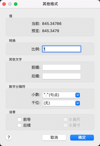

“其他格式”对话框
提供字段和表格单元的其他格式选项。
TABLE(命令)
工具集:“草图”选项卡 > “表格”面板 > “表格”。 :“选择单元” > “特性检查器”上的其他格式” > “选择数据类型” > “表格单元格式”对话框上的“其他格式”。
注: 并非所有数据类型都会提供其他格式。
选项列表
将显示以下选项。
值
将以基本图形单位显示该值,并将在应用转换因子和其他设置时反映该值。
转化
指定要用于当前值的转换因子。默认值为 1,即不转换。
附加文字
指定该值的前缀或后缀。
数字分隔符
指定小数分隔符以及大于 1000 的数字的格式。
小数
指定用于小数数值的分隔符。选择句点、逗号或空格。
千位
在字段值中插入逗号,将其每三位数分为一组。
消零
控制是否禁止输出前导零和后续零以及零英尺和零英寸部分。
前导
不输出所有小数值中的前导零。例如,0.5000 变成 .5000。
后续
不输出所有小数值中的后续零。例如,12.5000 变成 12.5,30.0000 变成 30。
0 英尺
当距离小于一英尺时,不输出英尺-英寸值中的英尺部分。例如,0'-6 1/2" 变成 6 1/2"。
0 英寸
当距离为整英尺数时,不输出英尺-英寸值中的英寸部分。例如,1'-0" 变为 1'。
