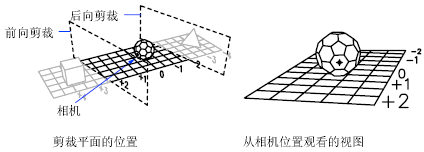

设置剪裁平面
通过定位前向剪裁和后向剪裁平面(用于根据自理论相机的距离来控制对象的可见性),可以剪裁图形的视图。可以移动垂直于相机和目标(指向相机)之间视线的剪裁平面。剪裁将自剪裁平面的前向和后向删除对象的显示。下图显示了剪裁平面的表现方式:
