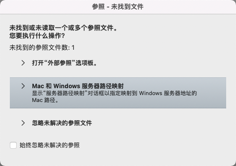

  2. “参照”对话框将打开。
  3. 单击“Mac 和 Windows 服务器路径映射”窗格。

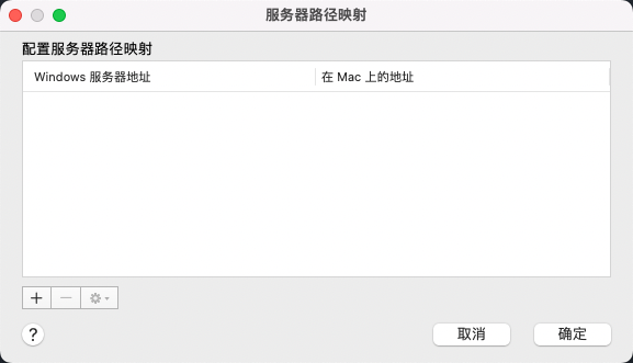

  4. “服务器路径映射”对话框将打开。

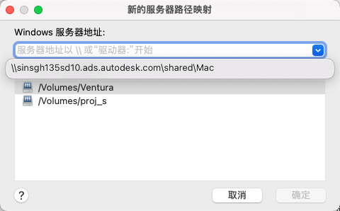

  5. 单击+ 打开“新建服务器路径映射”对话框。
  6. 单击下拉菜单以选择缺少外部参照的 Windows 服务器地址,然后单击“确定”。
  7. 在“服务器路径映射”对话框中单击“确定”。
