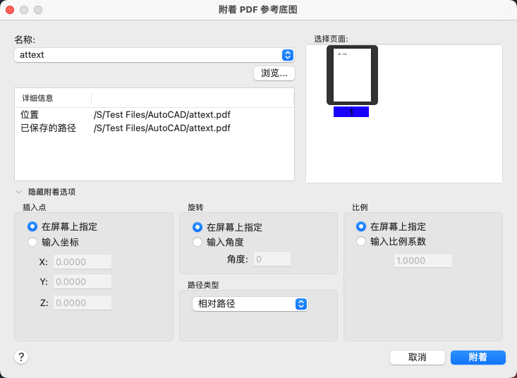

“附着 PDF 参考底图”对话框
命名、定位和定义附着 PDF 参考底图的插入点、比例和旋转角度。

名称
标识已选定要附着的 PDF 文件。
浏览
打开“选择参照文件”对话框(标准文件选择对话框)。
详细信息
保存路径
显示附着 PDF 文件时与图形一起保存的路径。路径取决于“路径类型”设置。
位置
显示 PDF 文件的路径。
选择页面
显示在 PDF 文件中找到的所有页面。如果 PDF 文件仅包含单个页面,则将列出该页面。可以通过按住 Shift 或 Ctrl 键同时选择要附着的页面来选择多个页面。
显示\隐藏附着选项
可以展开或收拢“附着选项”部分,以允许用户为附着的 PDF 参考底图指定插入点、旋转和比例。
插入点
指定选定 PDF 文件的插入点。
在屏幕上指定
指导在命令提示下或定点设备提示下输入。
X
设定 X 坐标值。
Y
设定 Y 坐标值。
Z
设定 Z 坐标值。
旋转
指定选定 PDF 参考底图的旋转角度。
在屏幕上指定
如果选择了“在屏幕上指定”,则可以在退出该对话框后用定点设备旋转对象或在命令提示下输入旋转角度值。
角度
如果未选择“在屏幕上指定”选项,则可以在对话框里输入旋转角度值。默认旋转角度是 0。
路径类型
选择 PDF 文件的完整(绝对)路径、相对路径或“无路径”,以及 PDF 文件的名称。对于“无路径”选项,PDF 文件必须位于当前图形文件的同一文件夹中。
比例
指定选定 PDF 参考底图的比例因子。
如果将 INSUNITS 设定为“无单位”,或参考底图中不包含分辨率信息,则比例因子将成为以 AutoCAD 单位表示的参考底图宽度。如果 INSUNITS 已具有值(如毫米、厘米、英寸或英尺)并且参考底图中包含分辨率信息,则将在确定以 AutoCAD 单位表示的真实参考底图宽度之后应用比例因子。
在屏幕上指定
在命令提示下或通过定点设备输入信息。如果没有选择“在屏幕上指定”,则请输入比例因子的值。
“比例因子”字段
为比例因子输入值。
