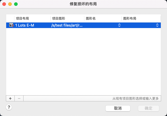

“修复断开的布局”对话框
更新当前项目中由项目布局参照的布局和图形 (DWG) 文件的位置。
SHEETSET(命令)
菜单: “窗口” > “项目管理器”
选项列表
可使用以下选项。
状态
项目中布局的当前状态:缺少或已解决。
项目布局
当前项目中每个缺少布局的名称。
项目图形
包含项目布局的图形 (DWG) 文件名。
图形名
在项目中参照的或使用“添加图形”(+) 按钮添加到对话框的所有图形 (DWG) 文件的列表。
图形布局
列出从“图形名称”列表中选定的图形中的所有布局。
添加图形 (+)
将图形添加到“图形名称”列表。
删除图形 (-)
删除项目当前未参照的图形。
