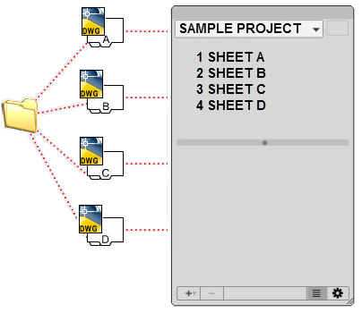

项目,也称为图纸集,是几个图形文件中的布局的有序集合。
可以使用“项目管理器”将多个图形作为“项目”管理:
对于大多数设计组,图形集是主要的提交对象。图形集用于传达工程的总体设计意图并为该工程提供文档和说明。然而,手动管理图形集的过程较为复杂和费时。
使用项目管理器,可以将图形作为项目来管理。项目是几个图形文件中的布局或图纸的有序命名集合。 可以将任意图形中的布局输入到项目或从可创建带命名布局的新图形的项目管理器中创建新图纸。
