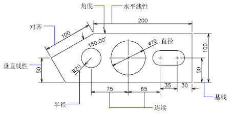

用户可以为各种对象沿各个方向创建标注。基本的标注类型包括:
线性标注可以是水平、垂直、对齐、旋转、基线或连续(链式)。图中列出了几种示例。
