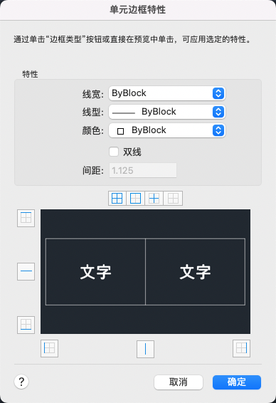

“单元边框特性”对话框
设置表格单元边框的特性。
TABLE(命令)
工具集:“草图”选项卡 > “表格”面板 > “表格”:在已选定表格单元并打开“特性检验器”选项板的情况下,单击“全部”。在“单元”部分下,单击“边框样式”。
选项列表
将显示以下选项。
特性
控制所选表格单元的边界特性。
线宽
设置要用于显示边界的线宽。如果使用粗线线宽,可能需要更改单元边距。
线型
设置要用于显示的边框的线型。
颜色
设置要用于所显示边界的颜色。
双线
选中后,双线边框将被添加到选定的单元。
间距
确定双线边界的间距。默认值为 0.1800。
预览
显示选定表格的边界外观的预览。
注: 线型不会显示在预览中。
所有边界
将边界特性设置应用到所选表格单元的所有边界。
外边框
将边界特性设置应用到所选表格单元的外部边界。
内边框
将边界特性设置应用到所选表格单元的内部边界。
无边框
不将边界特性设置应用到所选表格单元的任何边界。
上边界
将边框特性设置应用到选定表格单元的上边框。
内部水平边框
将边框特性设置应用到选定表格单元的内部水平边框。
底部边界
将边框特性设置应用到选定表格单元的底部边框。
左边界
将边框特性设置应用到选定表格单元的左边框。
内部垂直边框
将边框特性设置应用到选定表格单元的内部垂直边框。
右边界
将边框特性设置应用到选定表格单元的右边框。
