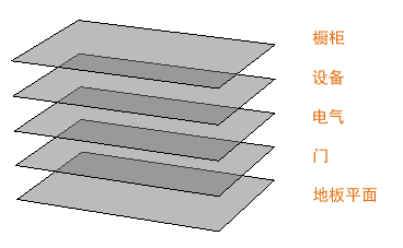

您可以通过在与特定功能或用途关联的图层上组织图形中的对象,来获得该控制级别。将图层看作是透明的塑料纸可能会有所帮助:

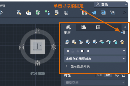

要查看图形的组织方式,请使用“图层”选项板。默认情况下,“图层”选项板固定在“特性检验器”的右上方。取消固定选项板可调整选项板和选项板内各列的大小。

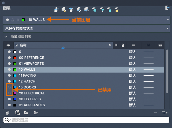

下面是在此图形中显示的“图层”选项板。
如图所示,图层 10 WALLS 是当前图层。所有新对象都将自动放置在该图层上。
在“可见性”列中,请注意两个图层的圆图标未填充。已关闭这些图层以隐藏楼层平面中的门和电线。
请注意,每个图层名都以两位数的数字开始。此惯例使用户可以轻松控制图层的顺序,因为它们不依照字母排序。

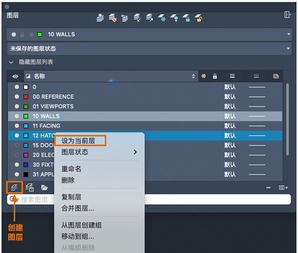

以下是图层特性管理器中最常用的图层设置。单击图标以启用和禁用设置。
要创建图层,请单击显示的按钮并输入新图层的名称。要更改当前图层,请双击图层名或在图层名上单击鼠标右键,然后选择“使激活”。

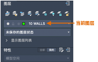

“图层”选项板占用大量空间,而且您并不总是需要访问所有选项。若要快速访问最常用的图层控件,请固定“图层”选项板。如果未选定任何对象,则选项板将显示当前图层的名称,如此处所示。

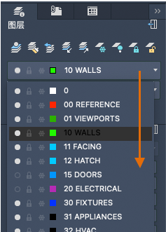

请不时地进行检查,以确保您创建的对象在正确的图层上。虽然容易忘记执行此操作,但它也易于设置。单击下拉箭头以显示图层列表,然后单击列表中的图层以使其成为当前图层。您也可以单击列表中的任何图标以更改其设置。
