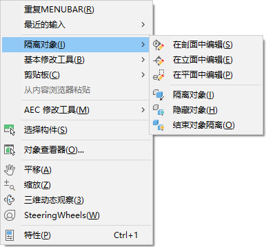

如果选择了多个类型的对象,则关联菜单仅包含适用于所有选定对象的命令。同样,功能区中会显示一个“多个对象”上下文选项卡,其中仅包含适用的命令。如果未选择任何对象,则显示通用关联菜单,如下所示。此菜单包含非特定于对象的命令。
基本绘图关联菜单
