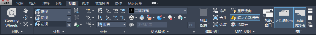

“视图”选项卡是定义和修改视图以及浏览图形的中心位置。
注: “视图”选项卡包含的许多命令也可以在应用程序状态栏上找到。
- 导航。包含 ViewCube 和 SteeringWheels,以及“平移”、“缩放”和“动态观察”命令。
- 外观。在该面板上可以选择预定义视图,创建新视图,打开“视图管理器”,选择视觉样式,打开“视觉样式管理器”,以及定义“漫游和飞行”设置。可以访问预定义的显示主题。此外,还可以调整剪裁平面,以及访问“重新生成”命令。
- 坐标。包含与世界坐标系 (WCS) 或用户坐标系 (UCS) 相关的命令。
- 视口。在该面板上可以切换不同的视口配置,创建新的视口,以及剪裁和合并视口。
- 面效果。包含用于定义对象设置(包括着色、颜色、面光源和 X 射线)的命令。
- 边缘效果。包含用于定义边缘设置(包括镶嵌面边缘、素线、边缘外伸、抖动和轮廓)的命令。还可以在此定义遮挡边缘和边缘交集的颜色。
- MEP 视图。提供用于查看风管和管道的流向的工具、一个用于显示断开的连接的命令(解决方案提示)以及一种用于调整指南针设置的方法。展开的选项卡提供一种用于隐藏指南针栏的方法和一个用于控制解决方案提示的尺寸的工具。
- 窗口。包含位于以前版本中“窗口”菜单上的大多数命令。在这里可以在打开的图形之间切换、排列屏幕上打开的窗口、锁定工作空间窗口、显示和隐藏状态栏、启用和禁用状态栏上的项,以及显示文字窗口。
