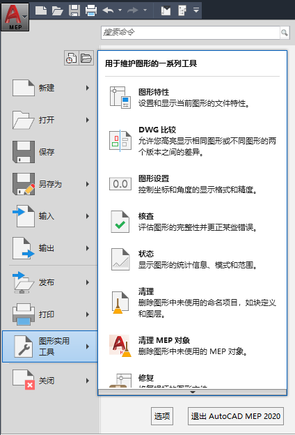

应用程序菜单包含与整个图形有关的命令。
应用程序菜单包含用于下列文件操作的命令:
- 创建新图形和项目
- 打开图形文件、项目文件、DGN 文件 和 IFC 文件
- 将图形保存为当前文件格式、AutoCAD 2007 文件格式、DWT 文件或 DWS 文件
- 将文件输出为 DGN、DWF、PDF、IFC、gBXML 和 DuctXML 格式,以及早期 AutoCAD 版本格式
- 打印图形
- 将图形发布到 Mapguide、DWF、Seek 和 eTransmit
- 访问图形设置和图形实用程序
- 访问程序选项
- 关闭图形和项目
- 退出 AutoCAD MEP 2025 toolset
