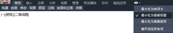

关于显示功能区
如果您的工作空间中没有显示功能区,或者功能区已关闭,若要显示它,请在命令行上输入
ribbon
可以使用选项卡名称右侧的
按钮修改功能区的外观,如下所述:
若只要显示功能区选项卡的面板标题,请在功能区的右上角单击
(最小化为面板标题)。
若只要显示选项卡名称作为标题,请再次单击
(最小化为选项卡)。
若要再次显示完整的功能区,请再次单击
(显示完整的功能区)。
