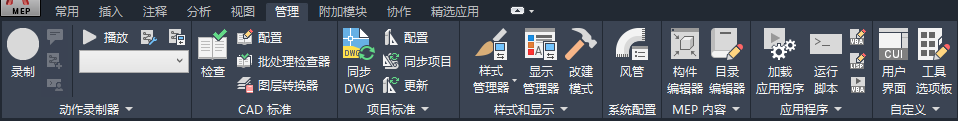

在“管理”选项卡上,可以找到面向高级用户和 CAD 管理员的功能。
- 动作录制器. 包含用于录制和播放动作宏的命令。
- CAD 标准。包含用于配置 AutoCAD 标准、检查您的图形是否违反标准以及启动“图层转换器”的命令。
- 项目标准。包含与 AEC 项目的项目标准关联的命令。可以配置项目标准、将项目与其标准同步、同步各种标准以及审核项目和图形。
- 样式和显示。访问样式管理器、显示管理器、AEC 标注样式向导、结构杆件目录以及结构杆件向导。还可以定义和插入轮廓。
- 系统配置(仅限 HVAC、管道、电气和卫浴工作空间)。提供一种用于设置或修改系统配置的方法。
- MEP 内容。提供用于启动构件编辑器和目录编辑器的命令。展开的面板提供用于修改、测试和迁移目录数据的工具,以及用于批量转换和分解图形构件的工具。
- 应用程序。包含用于加载额外应用程序(例如 ARX、LSP 或 VB 应用程序)的命令,以及用于运行用户定义的脚本和 VBA 宏的命令。还可以从这里访问 VBA 管理器、Visual Basic 编辑器和 Visual Lisp 编辑器。
- 自定义。访问用户界面编辑器 (CUI) 和工具选项板。
